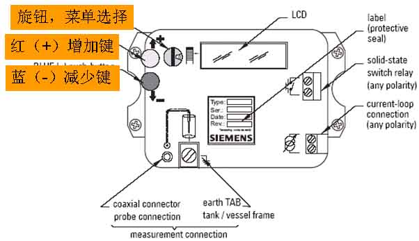

通过旋钮选择相应的功能,其中0E项选择为零点功能;0F项选择为满度功能。
注:LC500有2层,16个位置,共计29个功能可调节;当设置在“0”位置时,按红(+)键/蓝(-)键切换00层和10层菜单。
一般调试方法同LC300,也需要“湿标”。或者通过计算得到零点电容和满度电容值。比如:
经过实测得到:在17%液位时,电容值为53pF;
在79%液位时,电容值为181pF。
那么(181-53)pf/(79-17)%=2.08pF/%;
17%的电容变化量=2.08pf/%*17%=35.37pF
零点(0%)电容=53-35.37=16.62pF
满度(100%)电容=100*2.08+16.62=224.6pF
