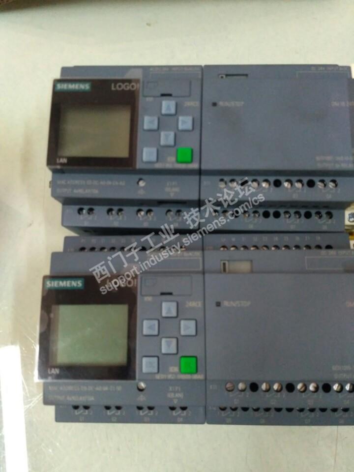

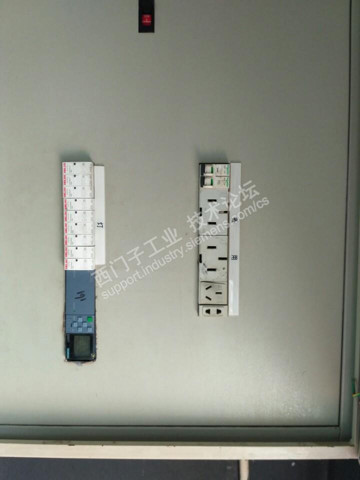

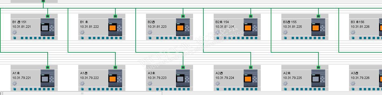

 从LOGO!A8的天文时钟出现觉得对照明控制这块是非常有用的一个功能块。从年前的单点试运行到今年全公司的全部改造完成经历了1年的时间,创新改造还需要领导的认可进行才顺利。7月份中旬完成了网络布线现场安装调试。公司两处厂房共14个站点,每个站点除了本地基本模块增加了8点的扩展模块。
控制思路星期一至星期五根据天文时钟调整时间自动开启厂房照明,天色暗时通过网页登陆开启当前IP位置的照明。双休日则不全部开启。
    基本模块采用了230VRC模块 新的版本为FS4 不知道什么原因登陆网页后关闭照明时会掉线需要再次登陆一下才能继续控制。而老版软件本的A8则不会怀疑是电压浪涌问题。因为控制的是大功率LED 换成24V则不会出现这种问题。目前想通过OPC整合后把整个公司照明状态连接到公司系统平台很图形化直观的看到各个区域的照明状态,工作正在进行中。
组网就非常方便了,关于各个机组控制照明时登陆网页只能简单的用快捷键,光标键控制 如果有类似的网页版触摸屏编辑APP开发软件则更是得心应手。
因为照明箱就在每个车间大门附近下一步利用logo把生产车间的大门控制权也交给LOGO 通过改造总算和智能挨边了。希望LOGO的强大对自己年底工作总结也有料可讲
