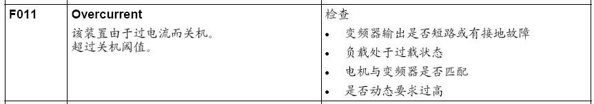

回复:6SE70的F011故障
kdrjl
版主 西门子1847工业学习平台
    37277
    455
    1485
注册时间:2003-06-06
发布于 2005-06-13 21:39:59
0楼
点击此处查看附件
这个故障是有危险的故障。重新更换机械部分,也要再做一遍识别。
