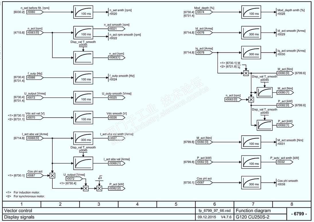

与电机有关的监控参数这张图就全包括了。
