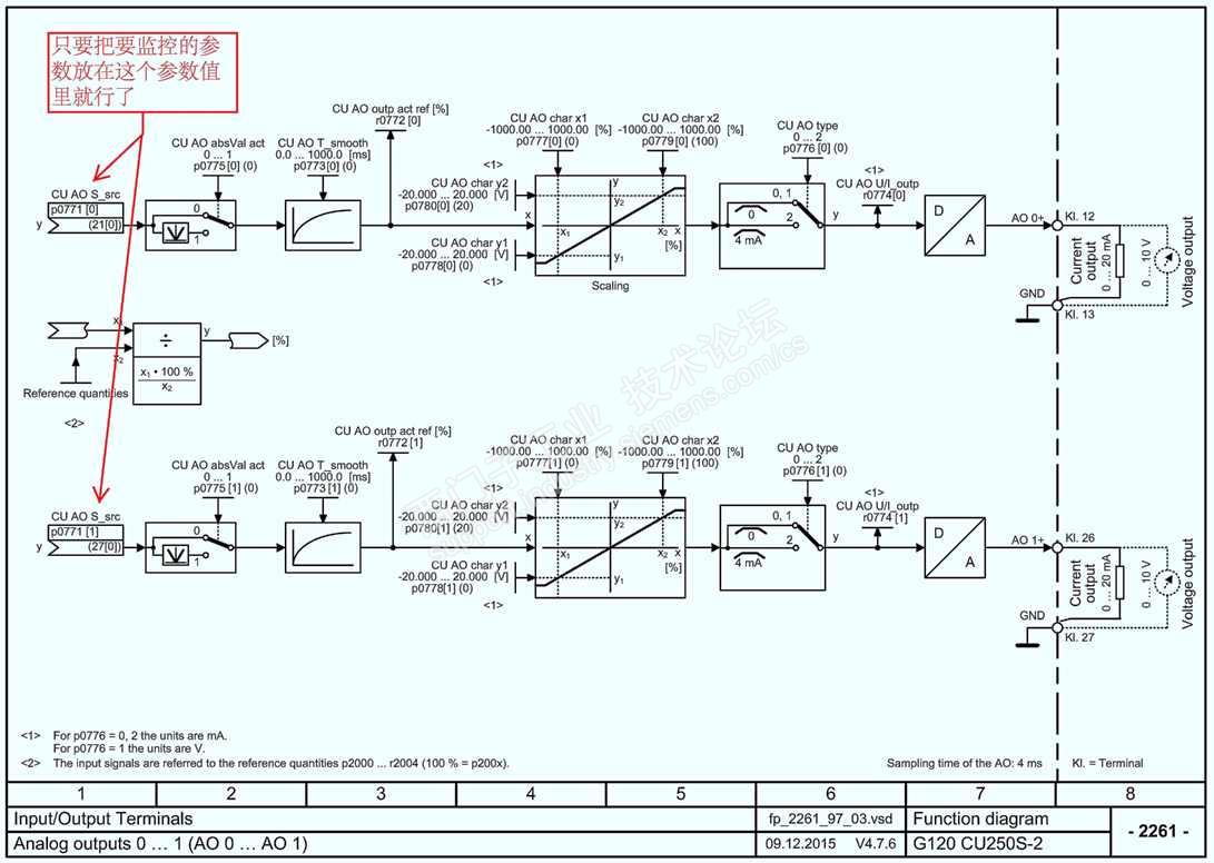

8楼
这是CU250S-2的模拟量输出功能图。照图连接即可。LOGO!8的结构图我没有,你自己看着做吧。连接模拟量输入即可。然后对两边的参数进行编辑。LOGO!8是图形化的块连接,很有意思呦。我玩过LOGO!6,但现在放弃了。原因是LOGO!不能与装置采用数据通讯。单位不认可这种结构。所以,我始终没机会玩LOGO!
