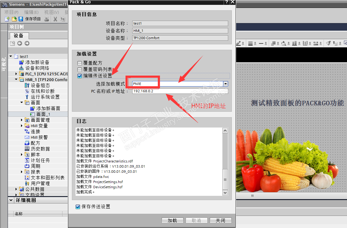

利用pack&go向TP1200触摸屏传送程序建立通讯连接(使用的以太网通讯)

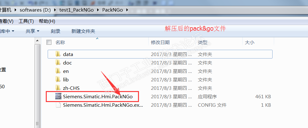

  1. 解压pack&go文件
  2. 双击后缀为.exe的文件,如图

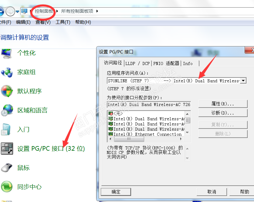

  3. 设置PG/PC接口
  4. 设置加载模式PN/IE
  5. 加载完成。
