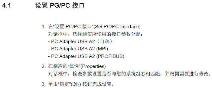

以下是引用月雨风云在2017-08-03 12:49:47的发言 >3楼
很好奇STEP7不是一直都自带驱动的吗
使用手册:

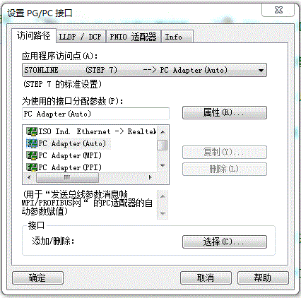

在接口参数表中没有手册指示的选项:
所以安装A2光盘文件,又出现一楼图示问题。
电脑中装有博图等较多软件,已有C++ 2008等等文件,一楼图示问题好像是不可安装A2需要的C++ 2005等支撑软件(有点晕)。
