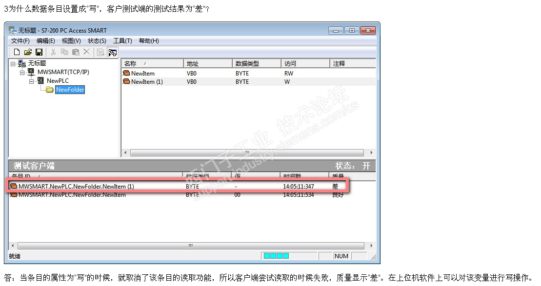

对于读写操作,实际使用有影响吗?这里到底是想说明一个什么问题,读写时无问题,单独写入有问题?只进行写操作通讯就有问题?
