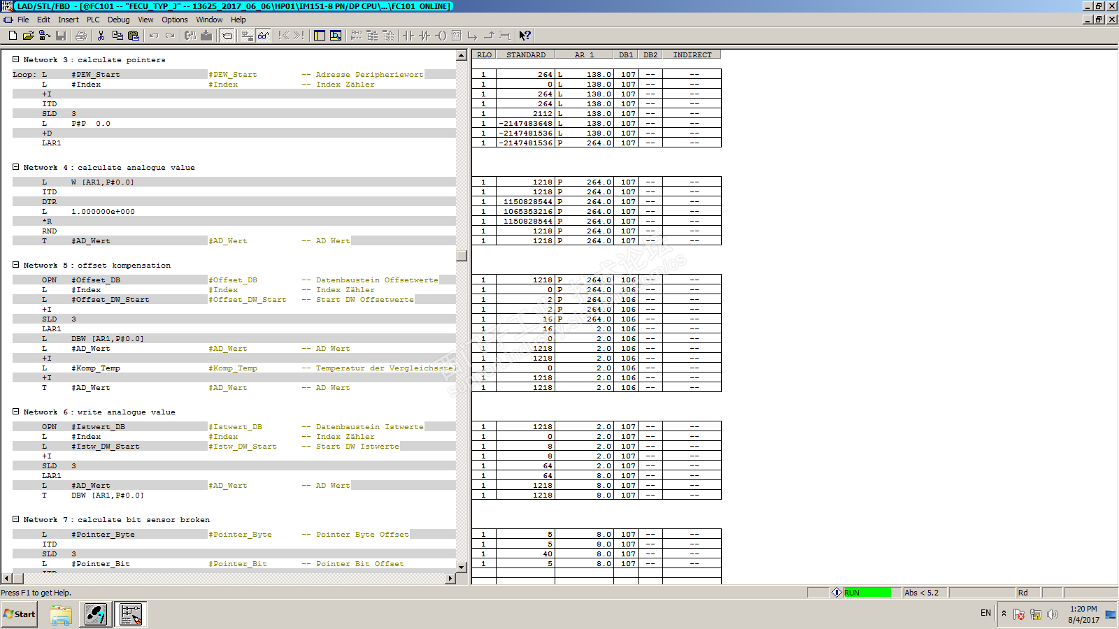

回复:STL 语言中处理PIW的程序看不懂,请帮忙看看。

这是现场截图的,AR1 中只是P #264.0
