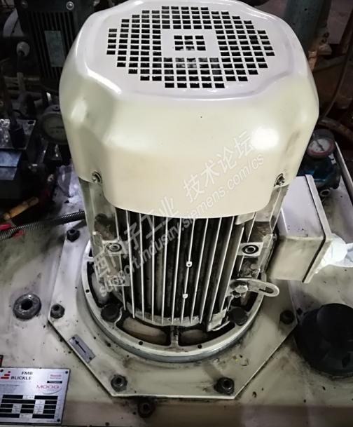

前段时间公司进口关键设备控制辊间隙液压站有异响,没有加载时响声更大,加载时声音还小一点。对于这个液压站没有什么比较详细的资料说明,一直没有维修过,电机和液压泵是怎么连接也是不清楚。
现场看在电机风扇端杂音比较大,这台电机使用了12年了,期间没有更换过轴承,凭经验都一致认为是轴承问题造成了噪音,这次趁停机期间就将电机从液压站拆出来。

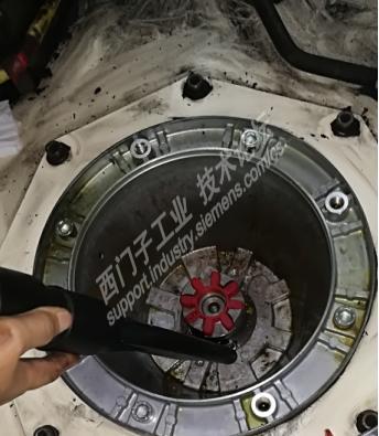

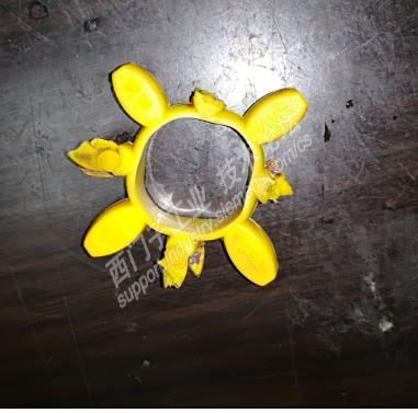

拆出电机后发现了问题很简单,是梅花轴连接之间的梅花胶垫破损厉害了。电机通电空试声音非常正常。
更换新的梅花胶垫后重新开机,异常的噪音彻底没有了。我们这些维修人员的心情也愉悦起来了。
