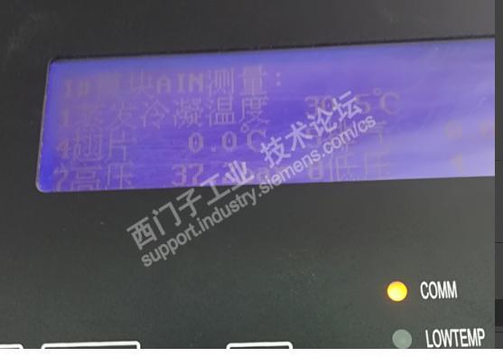

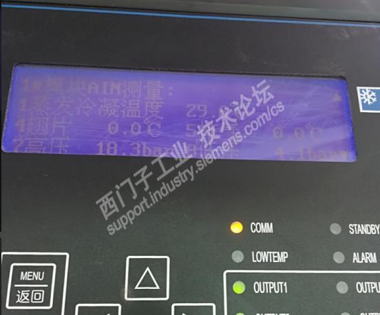

非常郁闷将高压传感器安装在现场,正常工作了10分钟,高压18bar是正常的
突然机组报高压,这个压力已经超了传感器的测量范围了。
将传感器拆出不带载,压力值不回零,实测电流为23MA,不能使用了,寄回给供应商更换。
