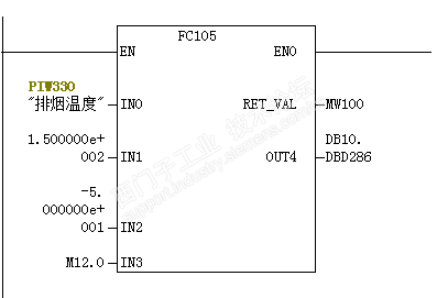

PIW330就是你的模拟量输入信号,DB10.DBD286就是转换以后的结果。
M12.0和MW100用处不大你按F1看看吧
引脚名字可能不太一样,你自己对应看吧,意义是一样的
