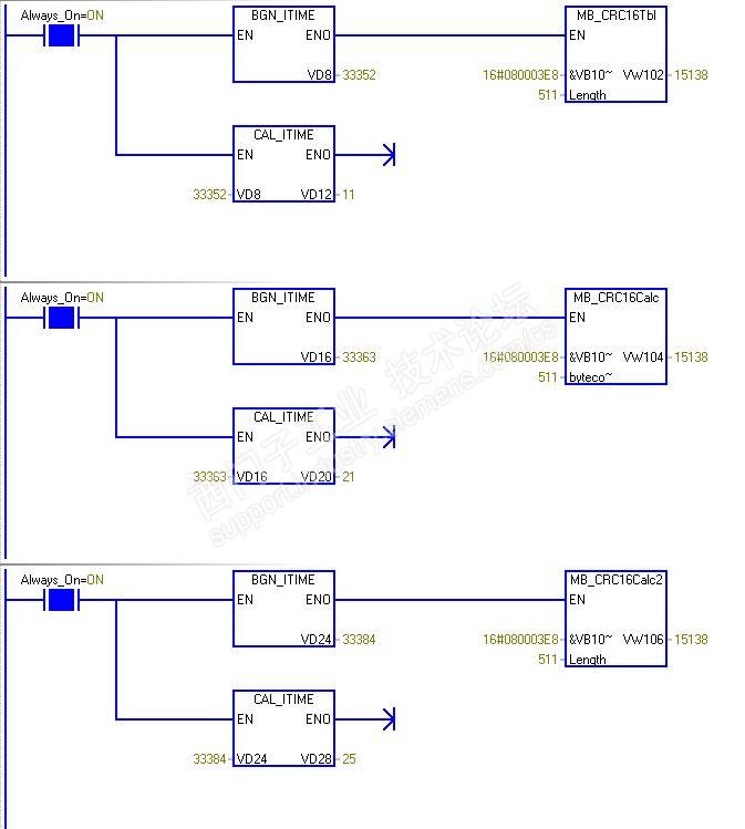

晚上抽空弄了个CRC查表的,发现比纯计算的少了一半的时间,感觉还是很有可取之处的。
再有就是纯计算的CRC所花的时间还是很多的。。。。不像上面我说的1ms内完成。
下面是测试用的源程序:
crc test.zip
