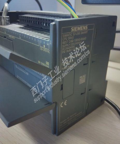

断在我手里的有5个了。。。。。。。。。
西门子smart的这个设计真的很垃圾!!
还有多个模块拼紧靠在一起时,盖板根本就取不出来!非得用一字螺丝刀撬开间隔....狗屎的设计!
一开始是用一字螺丝刀拆,后来是徒手拆,都是断断断!
想想人家ABB的变频器也是塑料,使劲掰都不断,人家日系、台达的也是从没断过。。。就算200也是没断过。
就杀马特这货的外壳设计垃圾、用料垃圾。一开始是导轨不好卡,现在好了又开始断断断.......
今天又特地补充一下。
用过SR20、SR40、SR60,就只有新版SR30断断断!!!!
不是我喷SR30,你们可以去看看新版SR30的盖板卡口,左右两边都有凸起点,然后盖上板子两边都被卡得死死的,不管从哪边掰都很难把盖子拆出来!用了过大就......然后新版SR30的卡口要么是崩坏、要么是盖板断,我不认为PC工程塑料会是这样的!
然后呢,旧版的SR20、SR40、SR60只有左边有凸起点,右边没有的,所以旧版的PLC直接扮左边就可以轻松掰开盖板(掰右边时左边是卡得死死的),然后就可以用小一字螺丝刀把盖板拿下来了(必须是修手机用的小一字螺丝刀,拧普通端子的螺丝刀绝对会弄断盖板)。
右边有凸起点,这货就是隐藏杀手!!!
以前用的是这样的右边没有凸起点的,很容易掰开盖板:
