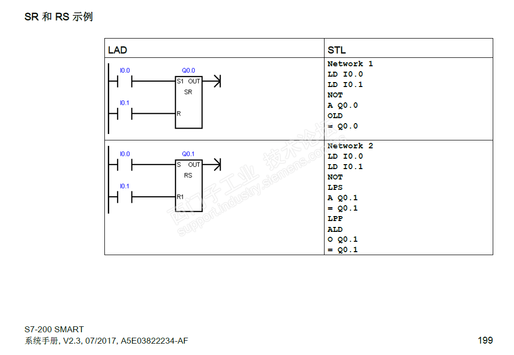

回复:请教:SMART中编译,?out是用在复位优先双稳态触发器上,我用语句表,编译就能通过,但要用显示指令操作数的存储区无效

给一页手册上的实例。
