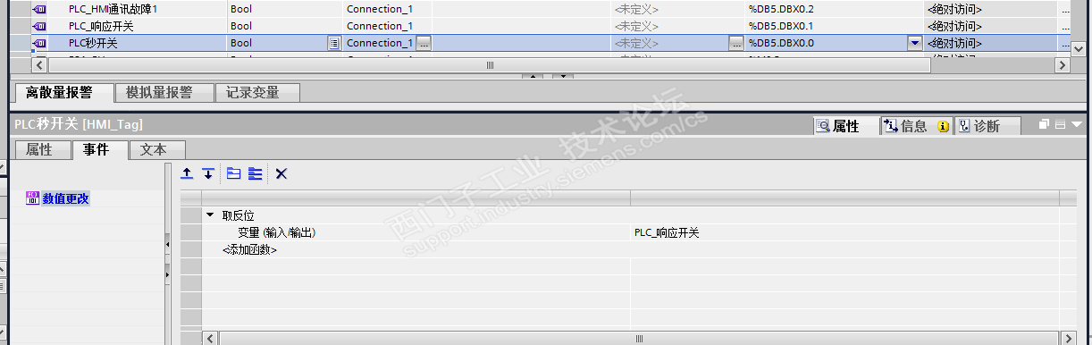

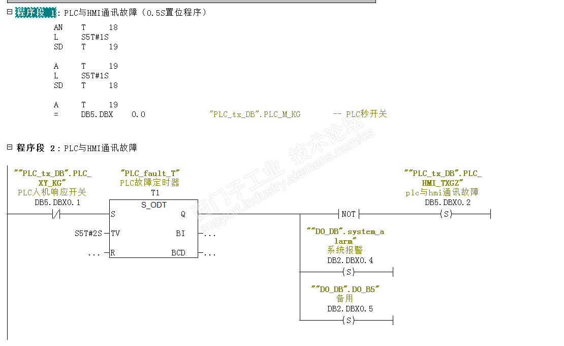

求助:我用的是KTP900 basic版的触摸屏,现在我想做一个PLC与触摸屏通讯故障的模拟程序,比如,我拔掉链接PLC和触摸屏的网线时,PLC会发出报警指示给指示灯,同时,触摸屏上会显示相应的报警(例如:状态条变红色“0”,正常为蓝色“1”),附图是我写的程序和触摸屏所做的点的连接,我是按照网上写的例子做的2s脉冲翻转信号DB5.DBX0.0(触摸屏采集频率100ms),然后触摸屏对该信号DB5.DBX0.0取反,并把取反后的信号反馈给PLC,如果两秒内,该信号DB5.DBX0.1没有变化,则认为,触摸屏与PLC通讯故障。求大神指点,为什么我的触摸屏不能取反,即我的DB5.DBX0.1始终没有变化。(DB5.DBX0.2正常时为1--蓝色.当断开网线时故障,触摸屏中该点变为0-红色)
