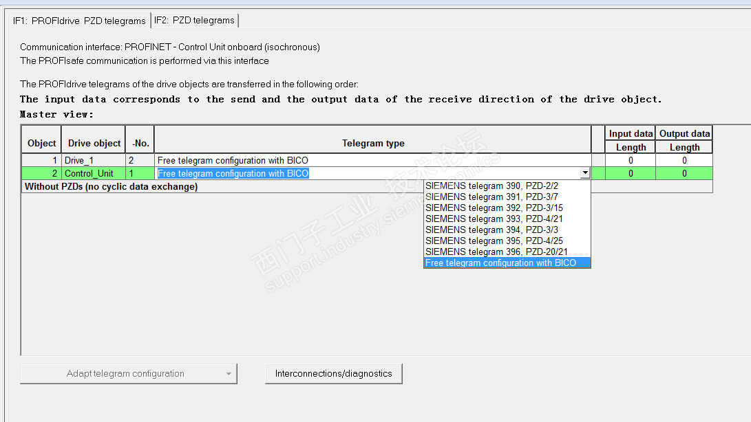

不会吧?不支持自由报文?不应该呀。问一问400技术热线,自己确认一下。关于通讯和通讯形式,能支持第三方操作环境的方法,这方面的资料在网上自己找。或百度Simatic.net看相关介绍。
以下是引用龙晨旭日在2017-08-07 13:52:53的发言 >:你说的这种 采用OP...
引用详细内容:
你说的这种 采用OPC库链接  这种有没啥资料啊?

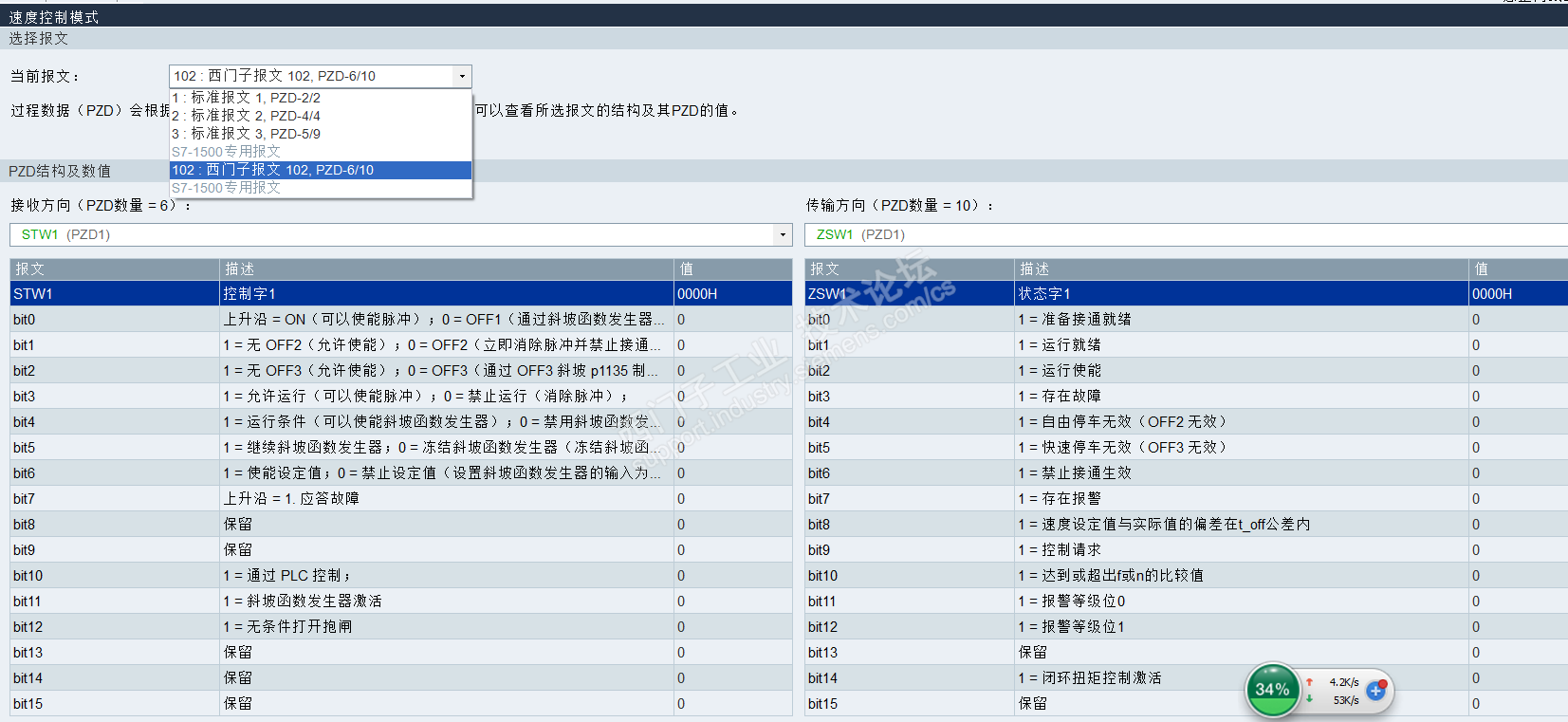

对自由报文不熟,但是自由报文有些驱动不支持啊,譬如V90,就只有那几种报文选,但是对具体的又不是很清楚!
V90就没有999报文可选,S120的话就可以选这个999报文。
