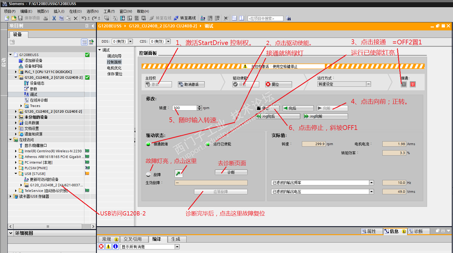

 你用控制面板,什么也不用接呀。控制权已经由博图的StartDrive 接管了。
你就点击《驱动使能》;下面的驱动状态变绿灯,然后输入转数,就可以向前、向后转了。
实际值就显示当前转速、电流。
用PN 网线连接,响应速度更快。
