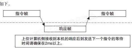

你好,请教一下,像你说的在循环周期中留一个写入的请求入口,这个具体应该怎么做?还有就是我用的那个温控器要求两条指令之间要有2ms间隔,如果按照书上的套路,用上一个指令的done来触发下一个指令,那么中间就没有间隔了,这样从站会报6号错误,
针对上述情况,能否帮我写个比较具体的简单例程?因为我西门子编程经验比较少,很多指令都不会用
非常感谢!
我邮箱:ym010@163.com
延迟一个扫描周期就相当于2毫秒了。不用计时。
错误6不是Done的问题。
