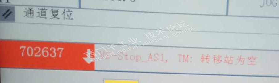

故障代码:702637报警
故障现象:操作工进行换刀,所换的刀在20的位置,总共有36个刀架位置,20的位置是T100号刀,执行指令后出现上述报警,并且不是停留在20号位置,而是31号位置,又重新换T80号刀结果也是在31位置。
解决过程:说实在的五轴联动我还是第一次去修,心里没谱,那操作键很陌生不同于数控车床,怎么换刀只能求助操作工,我首先查到报警信息是DB102.DBX228.5,(没有源程序,没有提供给我们)

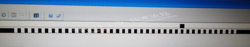

看了程序也只能犯傻,没有什么帮助,检查了一下刀库电机定位信号F8-43X71计数,和F8-44X71刀库回
参考点脉冲信号,也是正常的。
从上图的36个架位置计了36 次数,还有检测到了回参考点的脉冲。
