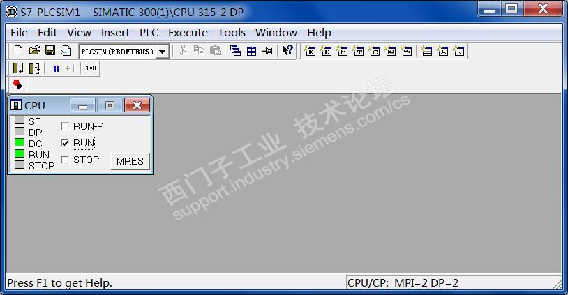

回复:STEP7 仿真器无法下载程序了,怎么回事?
随想感受
注册时间:2009-11-05
发布于 2017-08-08 10:51:01
6楼
仿真软件选择Profibus通讯,就可以了;我也是在网上搜了多次,并试了多次,终于发现这样一改就可以了
