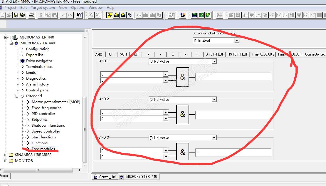

以下是引用追云之风在2017-08-08 10:44:16的发言 >
STARTER 怎么打开自由功能块调试窗口啊?  MM440在功能树里面一找就找到的么
嘿嘿,我用G120自由功能块,都是直接设置参数的,还没用过图形化的编程呢。DCC是图形化的编程。
