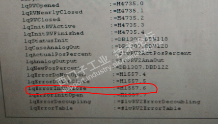

7月25日继续生产到快要下班时进行换工具,液压站停止工作,再开机时出现M1557.6报警。

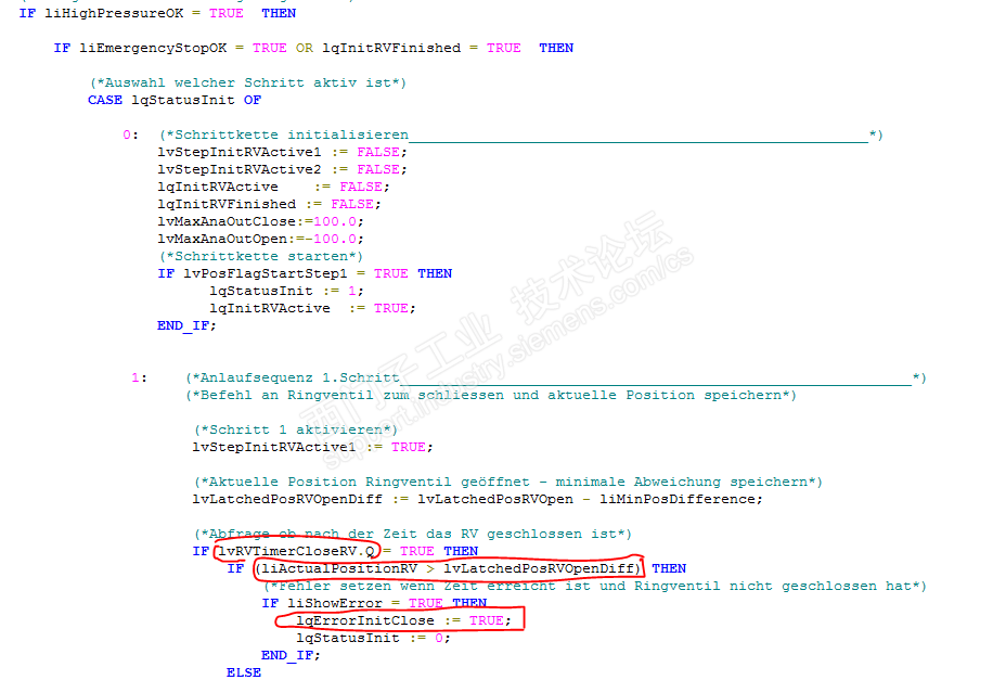

我先看程序是SCL编的,如图:
从程序分析主要有二个条件导致报警,一个是位置传感器的数值,一个是5秒的延时。

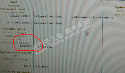

位置传感器的数值是来自环形阀上的信号,是监测环形阀是否关闭好,环形阀是通过比例阀控制的:
PIW690就是位置传感器的数值
比例阀的输出是PQW540,为什么环形阀没有关闭,开始我们怀疑比例阀,更换新的无果,一样的现象,我们又换了传感器和比例阀的模块,也没有解决,用比例阀控制器控制环形阀工作正常,时间过的很快,要开始出料了,现在也就是位置传感器没有换和电缆线包括插头,环形阀自身暂时换不了,因为整个设备很高有地上40 米地下40 米,位置传感器是浸在油箱内的,工作量大,要几天才能完成,没办法我们和老外沟通,也没问到什么有价值的信息,此时我们的电气维修人员“苗族二工”还在继续努力,我又回到现场,此时电气维修人员“苗族二工”屏蔽了一些信号,机器开起来了,但是不能关液压站,能继续生产,因为机器开机时有一个自检过程没有通过,此时已经出了4根料,其他又可生产了。

7月26日一大早我到现场,开机机器还是出现报警,而且阀的位置异常,如图:
我开始昨天晚上想的方法尝试,把PIW690用PIW688的信号替代进行开机,机器没出现报警并且自检通过了,
然后再改回到PIW690,(不改回阀不执行之后的动作)又可以继续生产了,因为我们此次生产还要一周时间,才能进行维修。

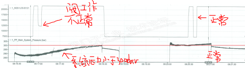

本以为生产了几天没有故障,解决了问题,可是今天故障又出现了,再经过IBA的数据记录分析,正常系统自检时系统压力都在300bar之上,出现几次故障时系统压力都在260bar~290bar波动,原来是系统压力引起的,系统有内漏。
数据才是真理!
