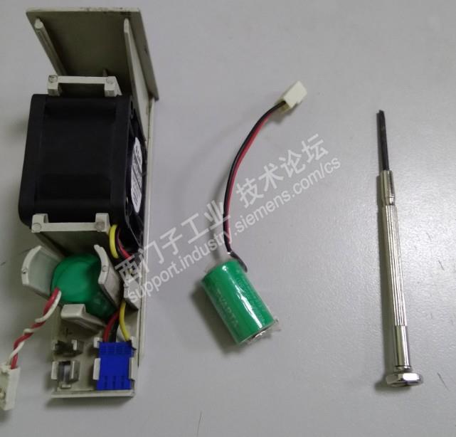

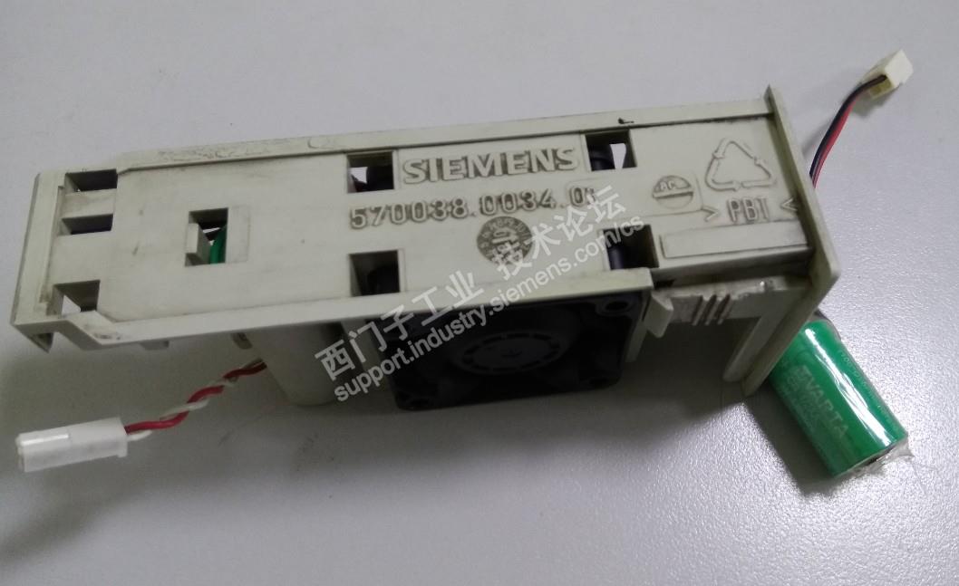

一般出现风扇报警和电池报警,需要把这个小模块拆下检查下。
 这是正面的照片。
风扇和电池都装在这块板上,可以更换的,还要注意检查插头,有的时候后有虚接的情况。
