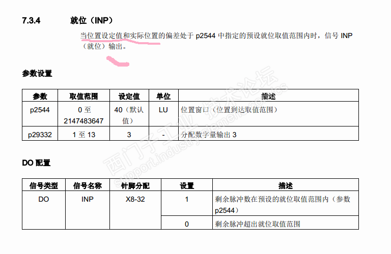

以下是引用热河泉在2017-08-10 09:17:38的发言 >
 上图是V90手册说明,上图指出的位置设定值和实际位置,我不太明白这两个数值是在哪里设置,还是在哪里读出呀?
用编码器反馈当前位置,我选的V90伺服是用的相对编码器,不是绝对编码器。我用GOTO指令的用法,用伺服的到位完成信号来反馈到位的,用PLS如何来反馈到位呢?V90的到位信号还可用吗?
我在好好研究下!
基本上脉冲发完可以当作到达了。
上一档次,你说的这个信号on了就必定到达了。
最高层次,加外部编码器,全闭环。
这个信号在我见过的伺服里都有的。且意思都一致。就是指令位置和实际位置的差在这个2544范围内视为到达。输出一个信号。
