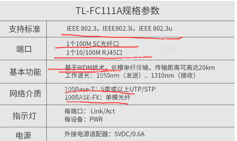

以下是引用XYZNJ在2017-08-10 19:30:23的发言 >
不知道能不能选这一款收发器,且价格有点便宜,普联的单模单纤光纤收发器。
没有参数需要设置,插上就能用。两端根本不知道中间有根光纤转接。它就是物理层的一段。
如果不是工业级的,注意安装环境,干净、散热,也能使用好几年。
