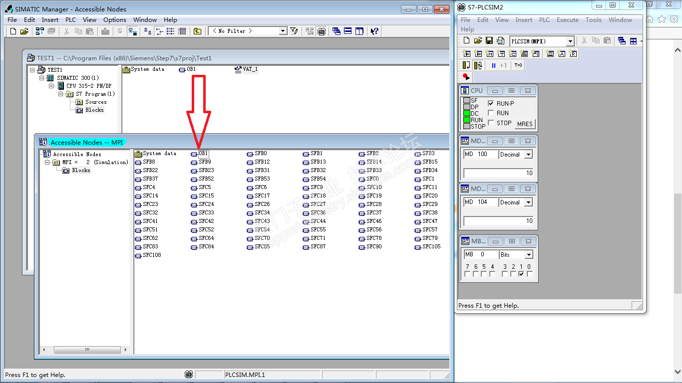

 本人突然发现STEP7SIM可以正常打开,也可以正常修改参数,使用Accessible Nodes也能正常搜索到在线PLC,如图:
但是无法下载程序!
这样就无法监控程序了,所以我用了一个不太正常的操作可以进行监控了!
将离线的OB1直接拖拽到在线的节点里,如图:

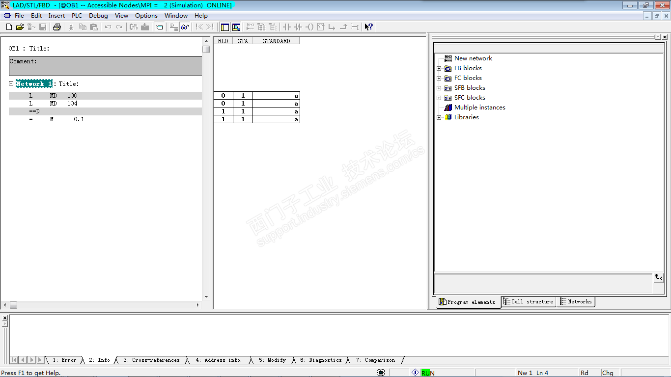

然后就可以正常实现监控了,如下图:
当然这种方法个人认为仅用于紧急情况下使用,呵呵
