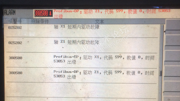

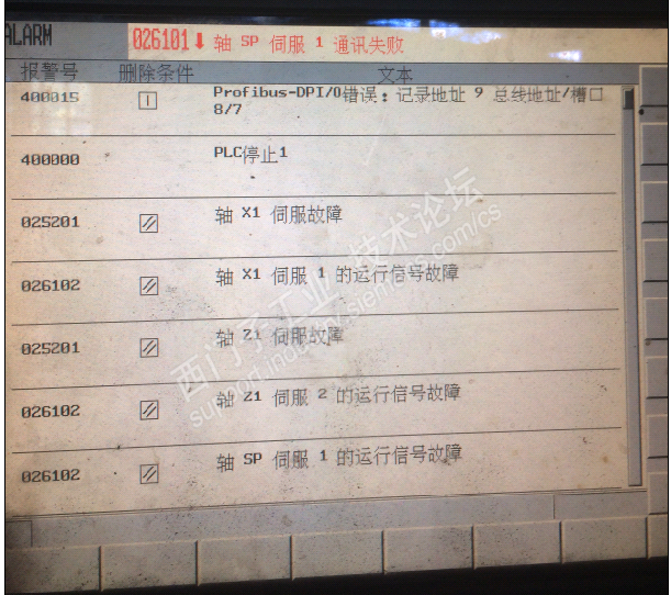

公司一台802D系统的数控立车,电气柜烧了,现重新将电气柜里的东西配齐,送电调试,出现如下报警
驱动器重新配置了,设置总线地址为12,机床数据11240为3,PCU里的数据是原先的,后来不行将PCU也更换了,PP72/48也更换了,总线和接头都更换了,也特别关注profibus接头的屏蔽线的接法,还是报上面的警,不知道还有什么没考虑到,请大家指导一下,谢谢
