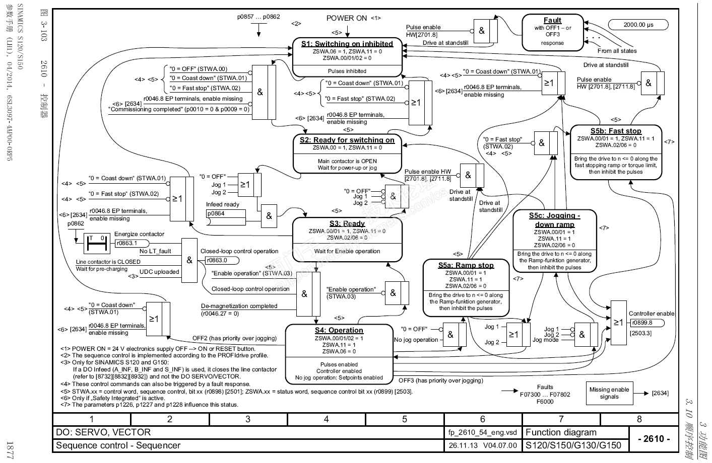

K版在24楼的表述很直观,就像顺着梯子一点一点的找,,,
70系列的很多的状态都是状态位,需要你自己去找,而S120现在他直接给你一个数字,就在CU的显示上,就
像31的含义是等待启动,也就是等840=1的一个上升沿,cu显示41是脉冲禁止,你一看41,就知道是急停或者EP端子或者处于调试状态,,
我觉得S120在这方面做得更直观,,
附一张顺序控制图,,这个跟K版说的一样的,只不过70给的你是结果,过程不够直观,道理是一样的。
