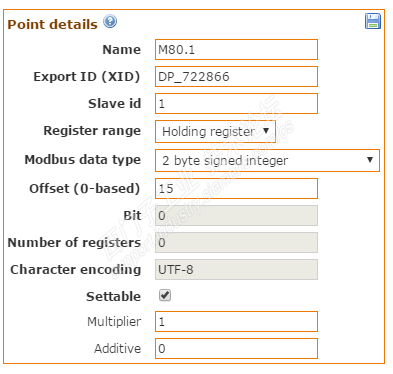

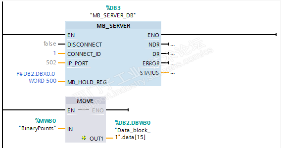

我说错了,应该是字。我设置了一个含15个Int变量的Modbus数组区,程序如下:
我把我要传递的M80.1放在BinaryPoints这个Int变量里, MOVE给数组[15], 然后呢?上位机如何读取呢?我能成功读取整个16位字,但是难道要我在上位机里编程来分离单个位吗? 我又该如何把1赋值给BinaryPoints中的第二个位呢?
我的上位机软件有两个选项,一个是读取字,我能够成功读取(设置偏移量为15,相当于40015):
我的上位机软件另外一个选项是Binary(位),如果选位操作的话,该怎么设置偏移量呢?:
然后,为了把值1赋值给M80.1, 我是否再来一次MOVE,从数组MOVE给Binary?
这里头似乎很复杂,但1200的说明书上没有讲。
1200的MODBUS TCP 对于寄存器来说,偏移是和那个 40000 对应的。
你用40015就别偏移了。你可以自己测试一下(别偏移那么多,偏移1个字,不就知道两者的关系了吗?)
MODBUS TCP对寄存器有位的寻址么?只有实际硬件的输入输出位吧?
题外话:我觉得MODBUS 协议是针对传感器信号传输开发的,所以它的一些规定都是针对这些:
 开关量输入输出:位的读和写。
模拟量输入输出:字的读和写。
寄存器参数设置的:字的读和写。
