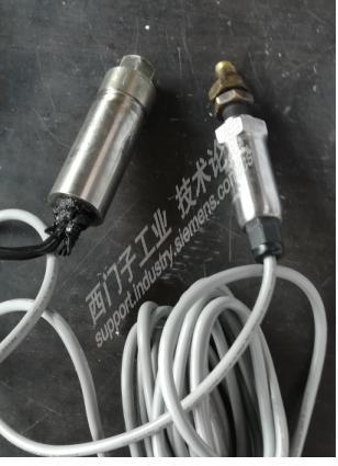

昨天供应商重新寄过一个最新做的压力传感器,上次给的是10年的传感器,上次的传感器返回厂家检查是内部的电流板损坏了。

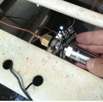

安装新的传感器,并且调整了安装位置,方便检修就观察。
更换新的压力传感器后,就正常工作了。
