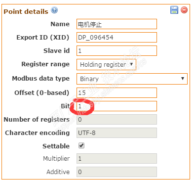

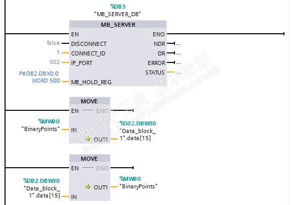

我把程序写成这样:
并在上位机的ModbusTCP设置成这样:
但是,我在上位机给这个布尔变量赋值为1或0时,PLC都没有反应。
