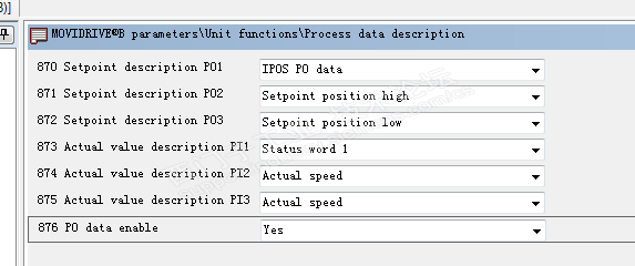

项目上用到了SEW伺服驱动器,但是MotionStudio软件上只能配置3个PO和3个PI,我想配置10个(PLC硬件组态里选了10word),但是没有P877这个参数,想问一下是不是有授权等级要求的。
