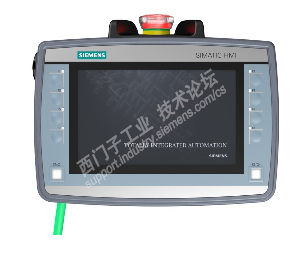

 对于你的这种应用可以考虑使用无线面板:
  1. MobilePanel 277 IWLAN,纯无线的,价格较高;
  2. KTP 700 Mobile,有一根线,但是屏可以拿着走,而且带有硬按键及急停按钮,比较适合你;
给个图:
另外,这两款屏都有直接键的功能,也就是可以直接访问PLC的过程映像区。
如果使用 PROFINET IO 直接键,则只要按下该按键或按钮,就会在 CPU 的 I/O 区域中设置一个位。
以太网总线的循环时间可设置为 8 至 512 毫秒之间的数值。据此也可以确定 PROFINET IO 直接键的反应时间。对于循环时间为 64 毫秒的典型组态,PROFINET IO 直接键的应答时间小于 100 毫秒。
若使用 PROFINET IO 直接键,通常可确保 CPU 响应时间小于 100 毫秒。
如果你使用直接键,就可以做点动按钮了。
