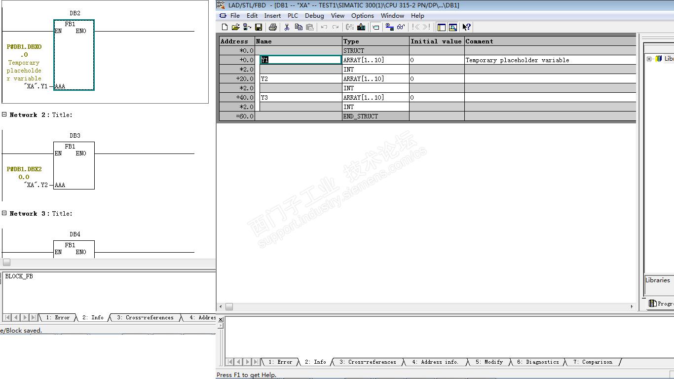

 楼上说得对,要用指针,更简单的方法用符号,见下图:
