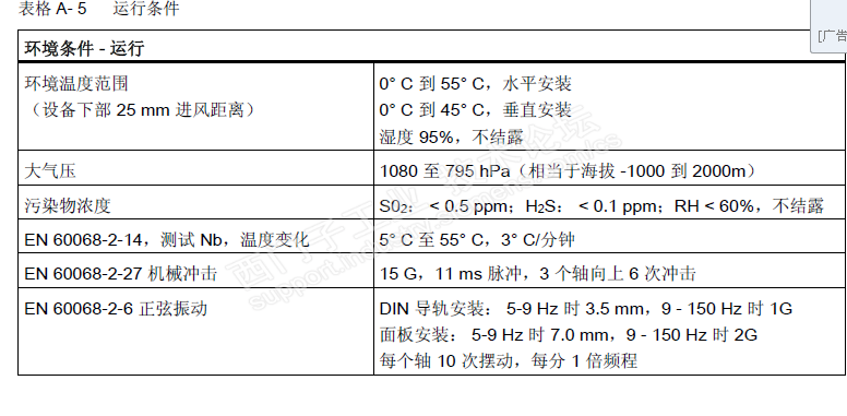

无论是散热还是保温,都是要经过严格的计算和测试的,以保证元器件在一定的散热条件下,能够保持以一定的温度下工作,在我们工控的领域这基本上还是以对流为热传递方式来实现的;北侠提到的SIPLUS系列,就是西家专为宽温高海拔环境开发的,谁把普通产品做成这样,还不亏死?高海拔降额使用,其实质就是限制热量的产生,以确保在现有的散热条件下热量不会积聚,降额多少也是根据海拔高度的不同通过经验参数可以计算出来。

这是我们刚好在用的200smart技术手册中的数据:
