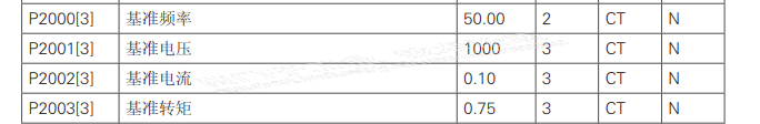

回复:变频器PZD电机频率转换问题?求助。谢谢。

按你上面说的意思,也就是说16#4000可以对应频率50.0HZ, 如果是电压,那么16#4000也对应1000V吧。
