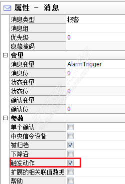

使用C脚本GMsgFunction,可以根据消息编号及状态做一些事情:
现在报警中勾选:
然后打开全局C动作,标准函数--Alarm--双击“GMsgFunction”,修改为:

 if (mRT.dwMsgState==1)//如果报警状态为到来
      if (mRT.dwMsgNr==1) //如果报警编号为1
      SetTagBit("Tag1",1); //执行置位操作
   return( TRUE );
其中Tag1即为需要置位的变量,注意在WinCC启动选项里勾选“全局脚本运行系统”。
请点击以下链接:
https://support.industry.siemens.com/cs/cn/zh/view/15350783
