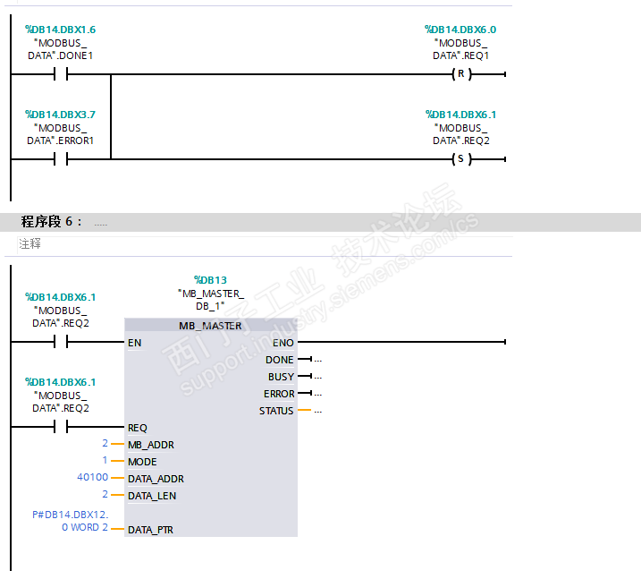

咨询芳侠一个问题,下面这段MODBUS轮询程序 逻辑对吗
