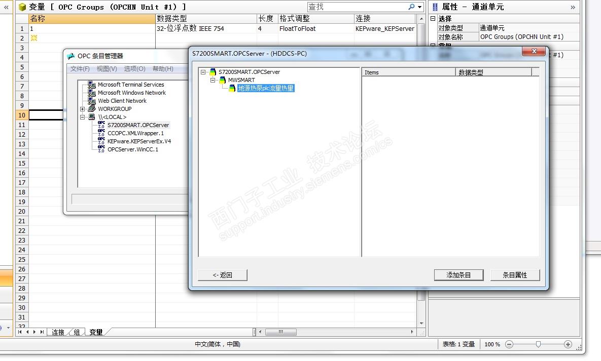

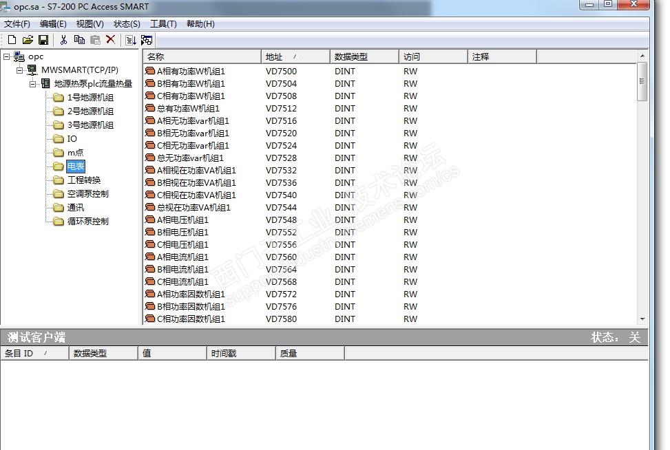

名位大侠:现在用wincc与smart PLC连接遇到了一个问题特来请教大家。在pc-access软件中通过内置的客户端测试,显示与plc己正常连接,可以正常访问plc的数据。但是在wincc中通过opc通道添加pc-access服务中的变量时,wincc找不到变量所以就没办法添加(具体看图2)。有没有遇到同样问题的?请赐教!
wincc是7.4版本,plc为st60,pc-access为v2版,运行环境为win7 64位,wincc与pc-access装在同一台电脑上。
用kepserverex可以正常使用,但是用kepserverex好像不能批量添加plc里的变量,如果一个一个添加的话工作量太大。所以还是希望能用pc-access软件。谢谢大家!
