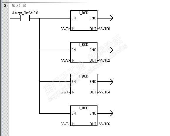

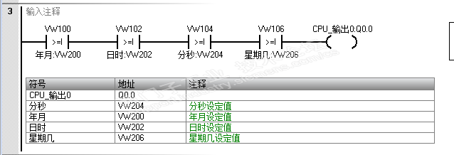

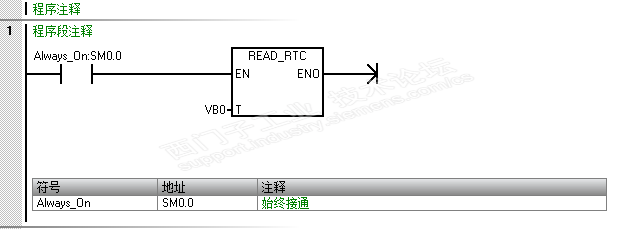

以下是引用唐诗宋瓷在2017-08-15 15:16:42的发言 >3楼
估计就是这样子的,没用过200 SMART,你有硬件的话,自己验证一下吧。
注意:数据 BCD
万分感谢,同时也感谢其他回复的朋友,今天就去用这个程序试试!
