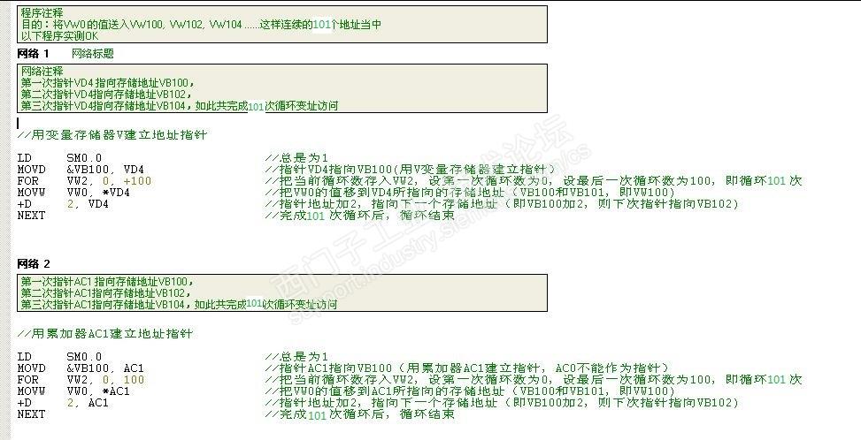

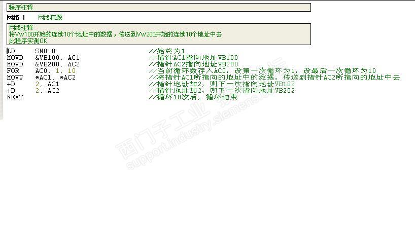

 这个截图是几年前,我自己摸索学习指针时的一些资料,不知这样理解可正确?请各位大师指正,谢谢。
