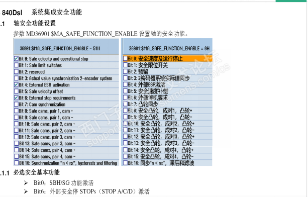

接上文:安全集成那些事一.这里说说840dsl安全功能。首先参数MD36901 $MA_SAFE_FUNCTION_ENABLE 设置轴的安全轴
1.1 必选的安全功能:Bit0:SBH/SG功能激活;
                    Bit6:STOPs(STOP A/C/D)激活
1.2选择安全功能     Bit1:安全限位开关
                    Bit3:配置第二测量系统实际位置同步
                    Bit4:外部停STOP激活
                    Bit5:安全速度补偿
                    Bit7:安全回零
                    Bit8-15:安全撞块激活
根据实际的设计基础,选择相应的安全功能。

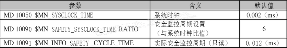

1.3安全功能允差监控周期
如图:
MD10061实际系统位置控制周期
MD10091该参数尽量设小些。设置值必须<25ms,这样能提高相应速度。
MD36960 SH状态下监控速度允差。轴处于安全监控状态下,此监控无效。

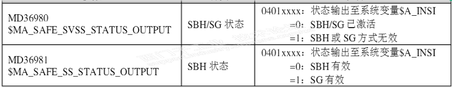

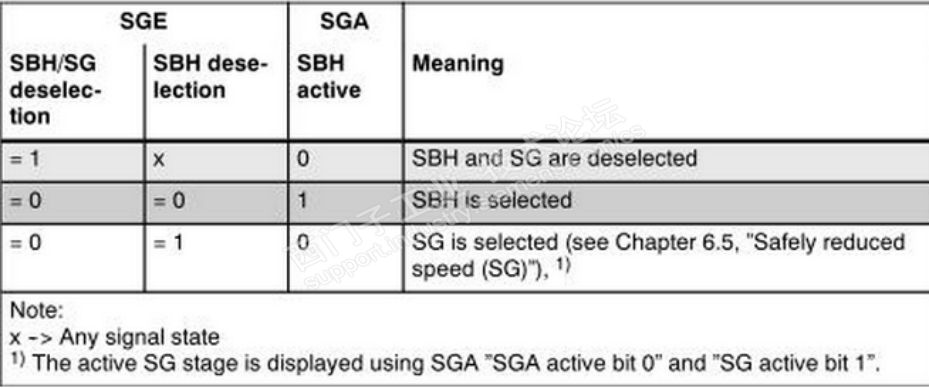

安全操作停简称SBH;意思是闭环安全停状态时监控轴的位置状态。
由轴接口信号直接触发或有外部停止信号触发。通常在机床安全门打开时,轴处于监控状态,操作人员可以自由进入监控区域。
840dsl系统安全功能:驱动在闭环状态下,轴处于安全可控状态。激活SBH位置监控,参数可以设置监控范围;轴位置超出SBH范围,触发内部停止STOP A/B.
这里还涉及一个优先触发级别:外部触发信号优于安全信号触发。

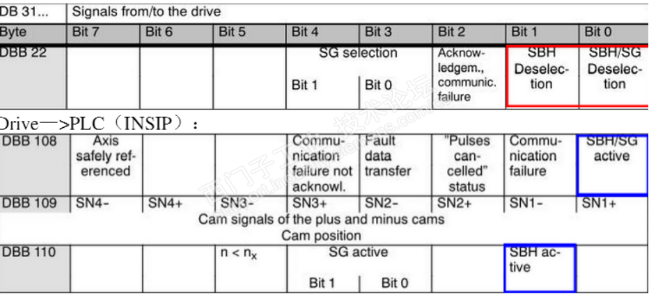

NC侧的接口信号:NC-Drive(OUTSI):
Drive-NC(insi)
PLC侧的接口信号:PLC-Drive(OUTSIP).
控制信号说名:
