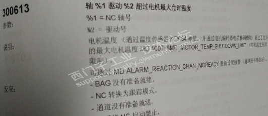

故障代码:报警300613

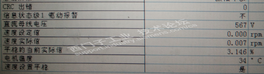

诊断菜单:画面实际显示的温度上个图,
处理过程:
检查诊断参数温度高,用手摸实际不高,测量电阻是正常的,更换CCU最好上个图,
CCU更换好报警可以复位.......楼主好好完成吧!
