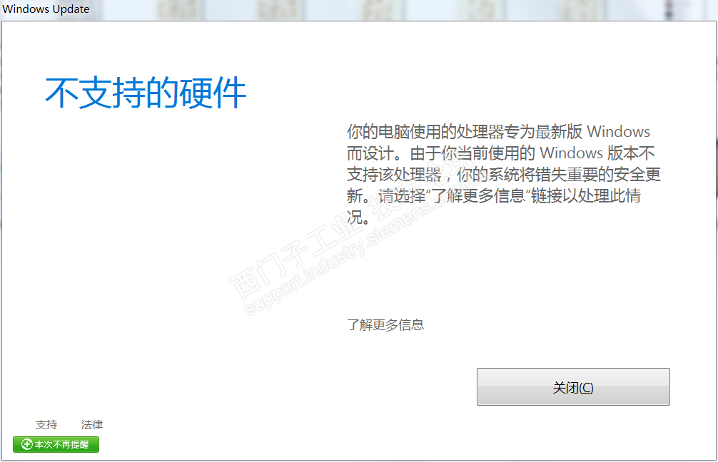

由于公司电脑太老太慢,建议让公司买了台新电脑,当时也要求能装WIN7,谁知买回来DEll预装的win10专业版,CPU是7代,然后问采购,采购说现在只有这种电脑,市场上没有,让我装个虚拟机,悲催。
DEll P3520 i7 16G 500G SSD固态硬盘,装上虚拟机,在里面装step7 V5.5还能用,但是用着就发现很多问题,有时好长时间连不上plc,同样程序比较程序块上载等,别人老电脑很快,我的有时就一直在比较很慢,有时虚拟机直接死掉,WIN10上博图里做界面,两者很不方便,还容易出问题。
最后实在没办法,自己装成WIN7的,用起来就是快,就是爽,把固态硬盘的优势全发挥出来了,但是用着用着就会出现蓝屏,用了一段时间就提示系统不兼容。  微软真是大坑啊,垄断啊,7代CPU强制不支持WIN7。
现在就只能求助西门子,STEP 7 V5.5  WIN10的支持的软件版本哪里有下载?谁有啊?
