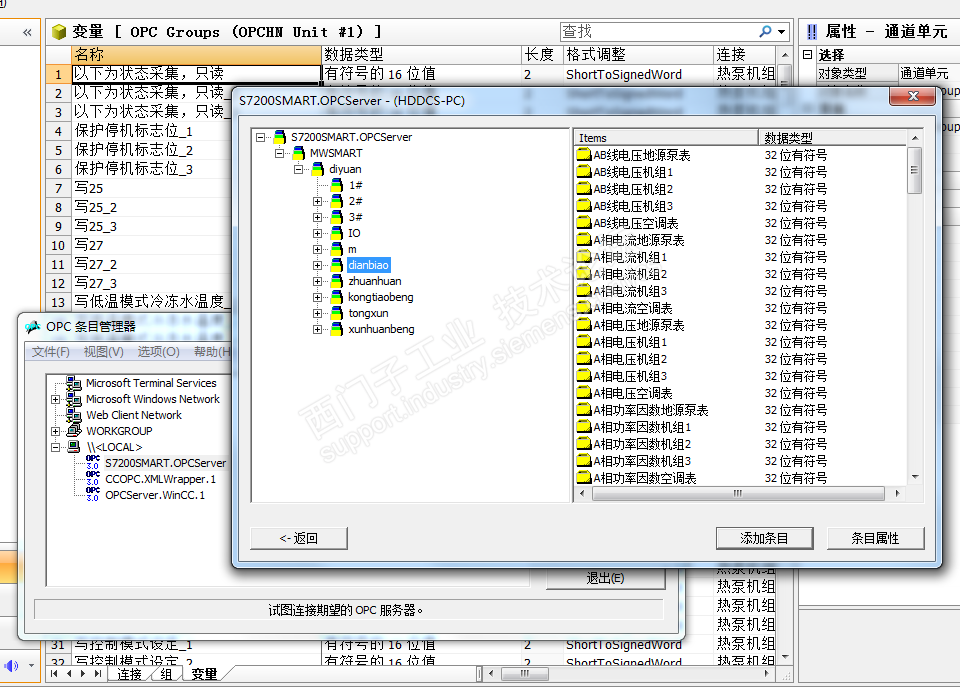

回复:s7-200 smart 与wincc通过pc-access连接的问题
功能
    509
    25
注册时间:2006-03-31
发布于 2017-08-16 15:47:10
7楼
以下是引用关于?在2017-08-16 11:29:19的发言 >
不用中文名呢,试试?
谢谢各位!问题己解决!昨天打西门子热线给的回复是wincc与pc-access软件兼容性有问题,不能安装到同一台计算机中。我不太甘心,今天终于可以用了。
问题的关键在于前面两位说的中文,plc与文件夹的名称中不能含有中文字符,数据项中可以用中文。
