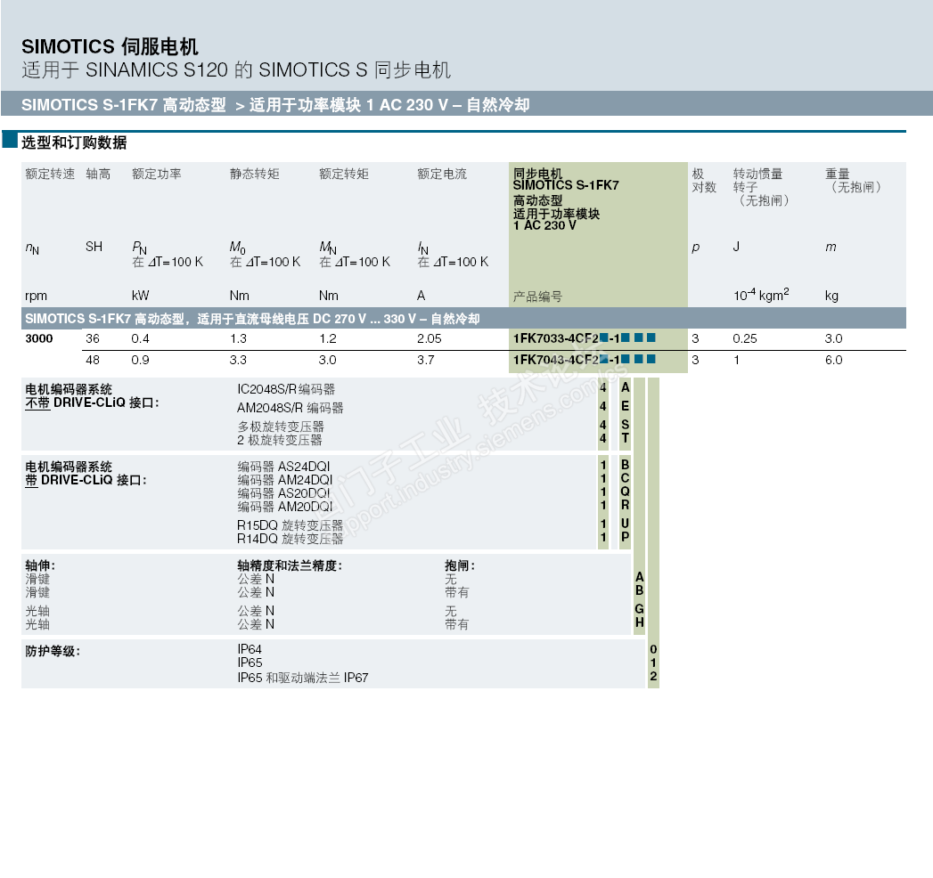

以下是引用正规军在2017-08-13 17:59:43的发言 >4楼
1FK7063-5AF71-1EB5
1FK7063-5AF71-1AH0
1FK7063-5AF71-1DG5
这三个伺服电机 有啥区别 哪里有资料下载?
https://support.industry.siemens.com/cs/document/109747019/%E4%BA%A7%E5%93%81%E6%A0%B7%E6%9C%AC-d-21-4%3A-sinamics-s120-%E5%92%8C-simotics?dti=0&pnid=13349&lc=zh-CN
他有好几个系列,手册上有分类,,
