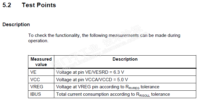

从上面的“测量了一下GND与Profibus-PA两总线之间的电压,一个是-23V,一个是-6V”这些值发现电路上面的两个二极管D3和D4焊反了。
拆掉换上两个新的二极管BAT86,在PROFIBUS-PA两端上电20VDC。
测得VREG=2.8V(应该为3.3V),VCCD=4.38V(应该为5.0V),VE = 5.48V(应该为6.3V),V(s1-s2)= 0V(应该为大于12.6V)。不符合规格书上面的参数值如下。
问题待查中。。。

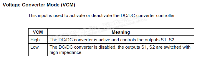

仔细再看规格书,上面写着:
这个VCM脚已经接高电平了(VCCD),V(s1-s2)应该有大于12V的电压输出才对,没道理不输出电压的。
有没可能昨天的电源实验该芯片的部分功能被烧坏了?看来只能再重新焊接个新板再实验了。。。
