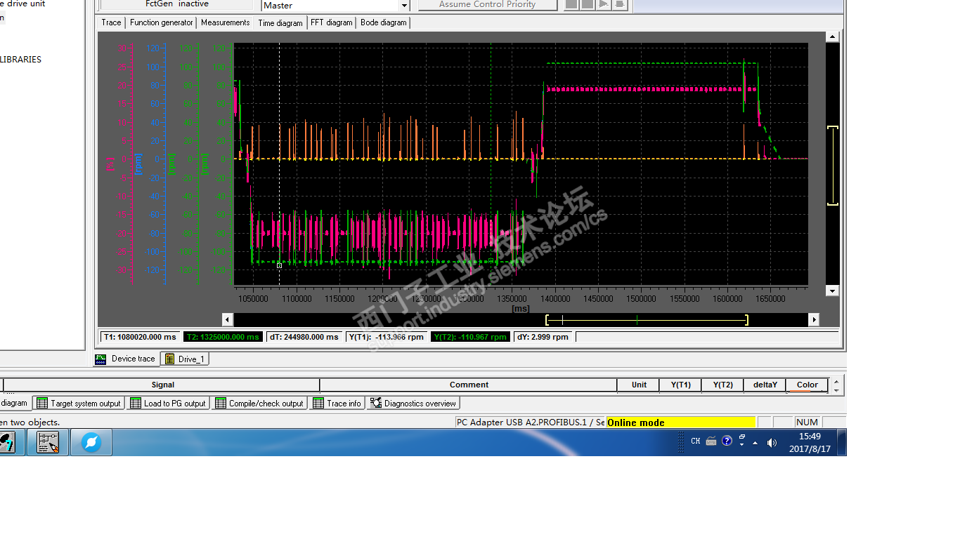

各位大侠:小弟使用串联12脉动在现场调试时遇到个棘手问题,劳请各位指点迷津。
2台6RA80单柜运行速度,电流波形正常,但使用P51799和P51800等参数将两台串联起来后, 速度、电流波形出现速度突降,电流冲击的问题,电机处于空载状态。
