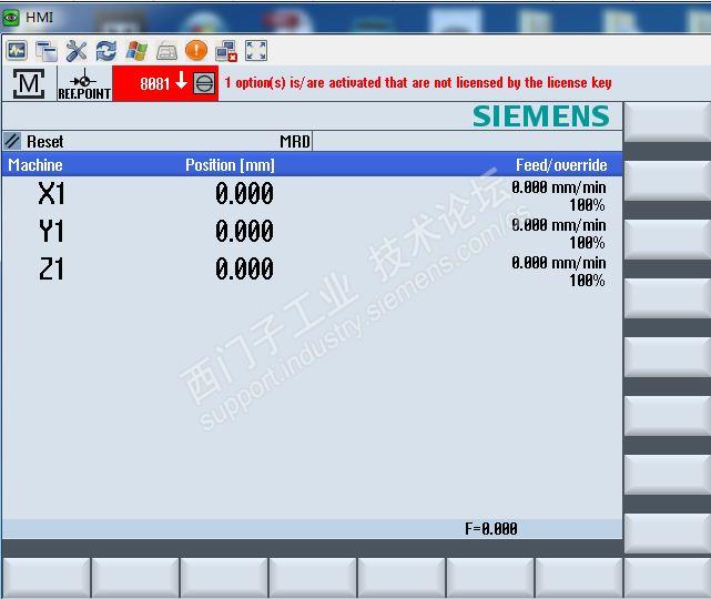

以下是引用小超人在2017-08-17 10:49:47的发言 >6楼
tcu.ini 里的控制策略也改了,没有效果啊!
[VNCViewer]
# EXTERNAL VIEWER SECURITY POLICY
# The user rights, assigned to an external VNCViewer
# ExternalViewerSecurityPolicy=0 : no external viewers allowed
# ExternalViewerSecurityPolicy=1 : Guest Mode (View-Only)
# ExternalViewerSecurityPolicy=2 : Administrator Mode
# EXTERNAL VIEWER REQUEST TIMEOUT
# The time period (in sec) the request-messagebox is shown (i.e. is
# operable)
ExternalViewerRequestTimeout=2
# EXTERNAL VIEWER REQUEST TIMEOUTMODE
# The behaviour if request-timeout elapsed
# ExternalViewerReqTimeoutMode=0 : dismiss request
# ExternalViewerReqTimeoutMode=1 : accept request
以下是引用西范斯在2017-08-17 06:56:51的发言 >5楼:没有TCU也需要s00...
引用5楼详细内容:
没有TCU也需要s00选项,因为必须开通内部hmi才能连vnc viewer,但缺授权不影响连接. 安全策略差一步设置权限,默认……policy……=1是guest,改2是administrator权限,tcu.ini中搜索这三个单词之一后一看注释结石就明白。
改完后NCU 重新上电
